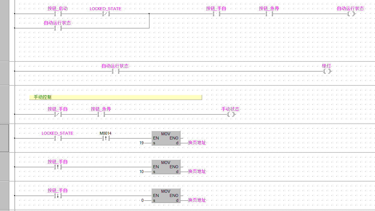

大神门,有见过这样分段的程序吗?看起来好吃力,从PLC读出来也有好多重复线圈,无从下手啊

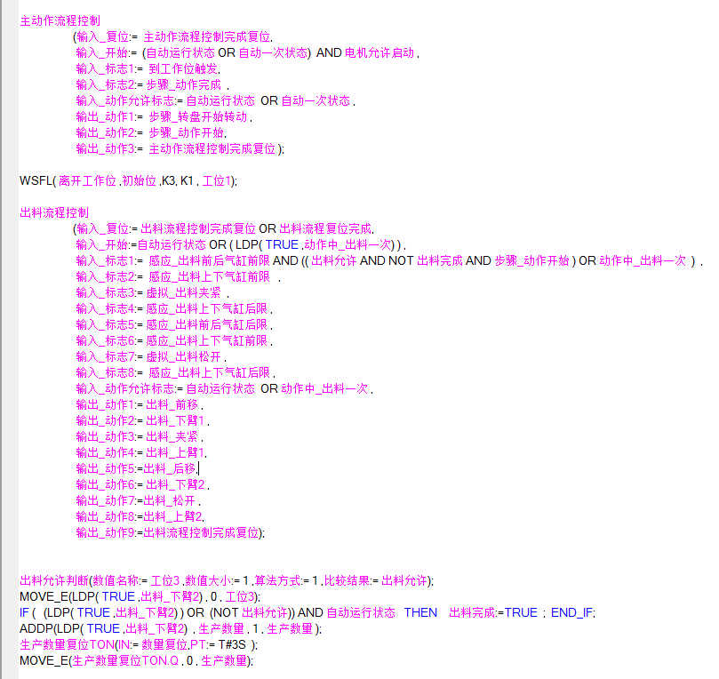

结构化编程,声明变量+ST+FBD,不知道你要表达什么?

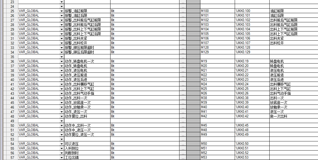

结构化编程:ST程序、全局变量、出料允许判断FB、FBD程序

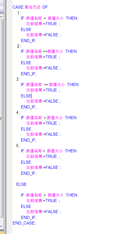

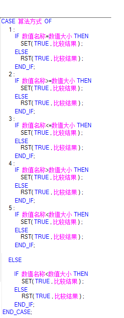

上面的语句虽然满足逻辑要求,但是位的赋值不是很规范,导致出现N多双线圈提示。里面的位赋值其实编译后为OUT指令,多次赋值就会多次OUT,但是里面用到IF语句,编译后为Call调用,那就完全可以把位赋值变为SET与RST来编写,才符合规范。

    学习了,我一直都是直接赋值的,确实N多双线圈
