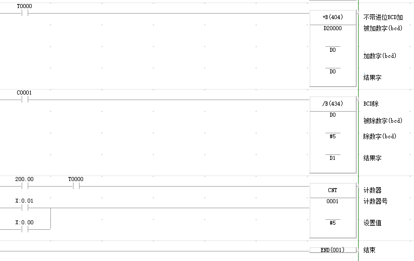

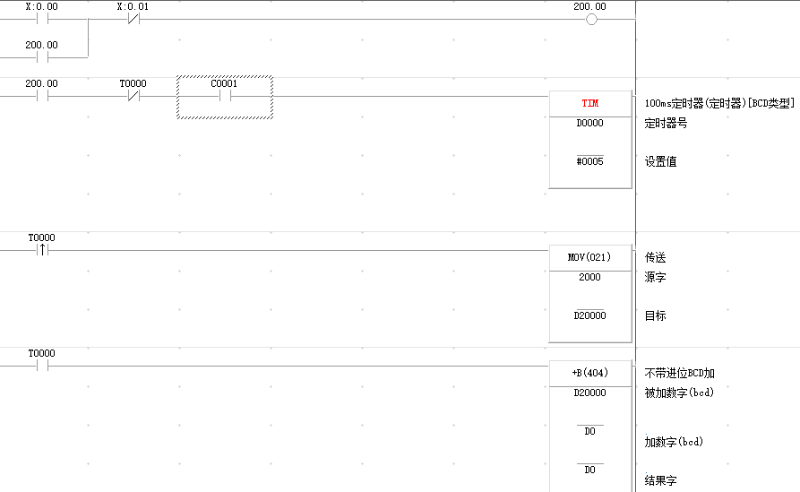

这是例子:看看哪错了,实现算术平均值滤波控制。请高手指点。。。。。。。

TIM是編號 TlM 0 D0000 或著是TlM 0 #0010

烤,印刷错误;我说是吗。。程序看了通不通啊?

定时器那里都变红了当然就是那里错了,“TIM D元件 时间”不对的,上面的兄弟说的是对的。

定时器编号改成数字就对了,不能用地址D

定时器编号错误,使用D不可以。
