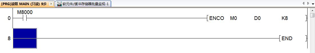

M1为ON,D0=1;
M2为ON,D0=2;
M3为ON,D0=3;
M4为ON,D0=4;
M100为ON,D0=100;
M0~M100每次只有一个为on
哪位大神看看这个用最简单的方法怎么写?

就是这么简单的一行编码指令就能够完成你所说的,而且最大可以到M255,D0=255.

    1楼,nb啊,这些指令我以前没用过!
    M1为ON,D0=1;
    M2为ON,D0=2;
    M3为ON,D0=3;
    M4为ON,D0=4;
    M100为ON,D0=100;
    刚刚模拟了一下,没问题。现在如果这样呢
    M100为ON,D0=100;
    M101为ON,D0=101;
    M102为ON,D0=102;
    M103为ON,D0=103;
    也就是说,从m100开始,ENCO指令好像不行啊

    引用第6楼f1652577于2017-12-18 09:05发表的  :
    1楼,nb啊,这些指令我以前没用过!
    M1为ON,D0=1;
    M2为ON,D0=2;
    M3为ON,D0=3;
    M4为ON,D0=4;
    一样的,先ENCO,再加100

    这个指令最大支持0-255,所有说,m0到m255,d0里面的数值就是0到255,怎么可能不行呢?

    引用第8楼gzcjx555于2017-12-18 11:41发表的  :
    你没理解楼主的意思,他是说不能让M0~M99影响到
  • 下载积分:+1(f1652577) 是的,关键是我这些数据 ..

    这条指令的不方便的地方就是后面的指数意思是2的N次幂,也就是只有1,2,4,8,16,32,64,128,256点可以选择,所有说如果要避开,只能够是你所选择的M避开这个指令占用的M,或者用基础指令做这个程序,那就有点麻烦了,而且扫描周期非常长。
