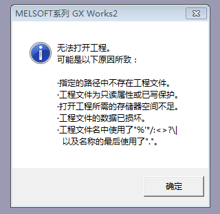

gx works2无法打开程序报错如下
分享解决方案 见附件

应该就是提示的这几项,要不把程序发上来看看

档案名称改成英文或数字就可以打开了!

绝非修改英文那么简单

我也遇到,电脑蓝屏,然后程序就打不开了,一直报错

你把根目录改成英文就完美解决了
