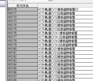

有个设备的程序是台湾工程师做的,注释都是繁体中文,怎么能转换成简体查看呢、?

我用自己电脑打开就都是乱码。

打开全局软元件注释,复制所有的注释到EXCE表格中,然后点繁体转简体,再复制到程序注释中,保存即可。

因为你的系统是简体

碰见这种情况,我是用京山快译处理的

是直接装好就可以吗?

是的。在编程时,注解是繁体或乱码时,同时打开京山快译,点译即可转换正常

安装Microsoft AppLocale这个软件,使用繁体字体打开软件
