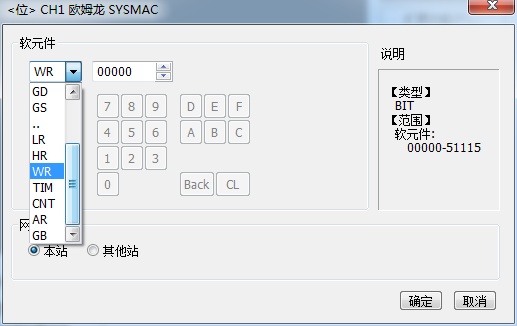

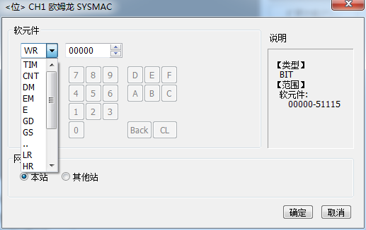

欧姆龙输入0.000 输出100.00 存储寄存器D0 辅助继电器W.00 分别对应触摸屏上的什么
我猜到W是WR D是DM 输入输出是什么 手上没有欧姆龙plc 程序要先写好

..就是输入输出
理解了 专业

什么 我如果要把0.00状态显示出来 人机上地址选什么

..00000
