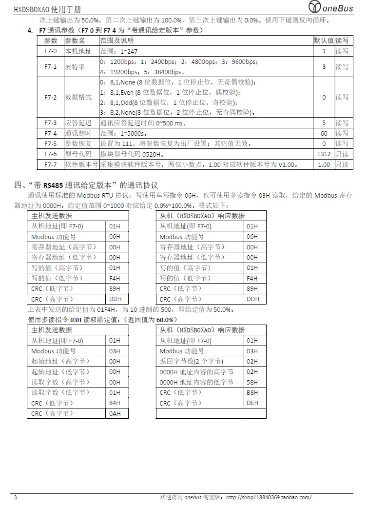

模块数据见附件,如何通过RS485读取写入

MODBUS-RTU通信协议,2种方案:一种是安装FX3U-485BD板,与MODBUS模块连接,编程使用RS指令、CRC计算指令读写数据。另一种是安装FX3U-485ADP-MB,与与MODBUS模块连接,编程使用ADPRW指令读写数据。

我的PLC上有485接口,是不连上双绞线就行了,PLC程序怎么写?485通信没接触过

1楼已经说的很清楚了,如果你不知道怎么具体的写程序,那么我相信你就是读取到的数据也不会解析。这个程序一下子肯定是说不清的。

RS指令
