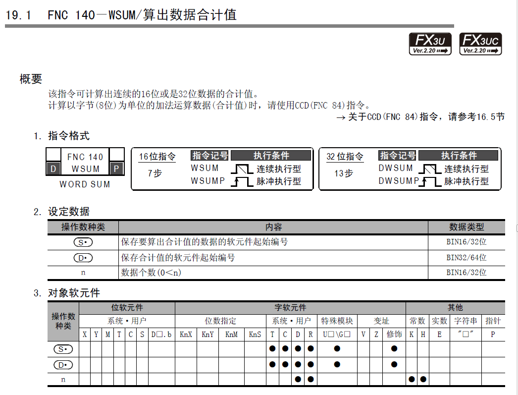

    请问各位大师,我用FX3GA-PLC、因为不能使用求和指令,有什么好方法可以使连续16个寄存器相加求结果,现在是用ADD指令相加计算的

    用变址寄存器和for循环指令试试

    看手册。wsum可能会满足你的需求
    引用第1楼wenliang于2021-11-12 09:58发表的  :

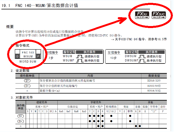

    引用第8楼胡大师于2021-11-12 11:37发表的  :
    看手册。wsum可能会满足你的需求
    大师虽然我不怎么喜欢看手册,但是字我还是认识的啊,FX3GA这款PLC不支持求和指令啊

    for循环,加变址5行就解决了
