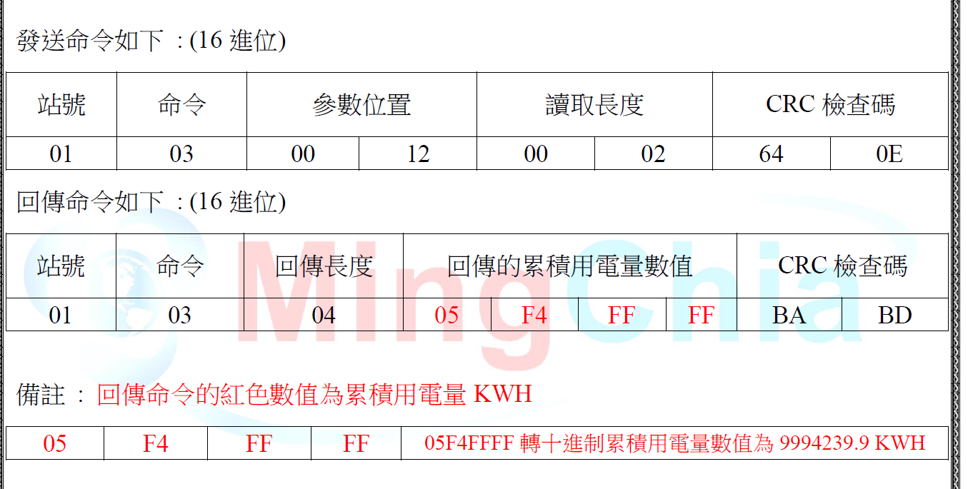

最近再网上找很多有关这方面的资料
我之前会用FX3U485ADP做通讯
或是用人机来做
但是这次想说看能不能用BD来做 但是总是抓不回资料 感觉上好像是自己丢出去的资料自己又收回来
不知道网上有哪位大大做过
还是说485BD不能做 modbus RTU

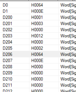

这是我这几天自己写的程式
不知道是哪边出问题
有收发可是数值都不正常

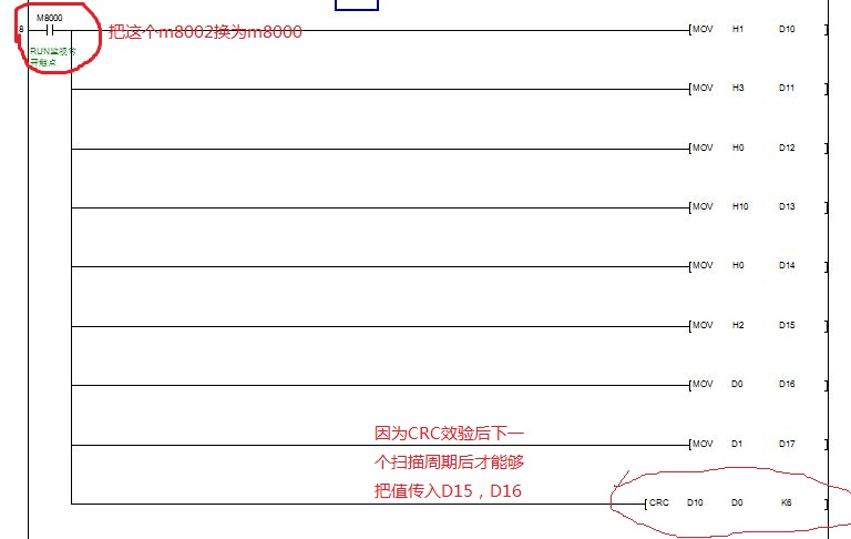

查看gzcjx555的
发表于: 2017-12-13 11:39
写程序注意扫描周期,把我指出来的地方改一下,就正常了。

发表于: 2017-12-13 12:19
我改了M8000之后再看一次数值还是一样
我的CRC码是放在D16 D17 应该是没错

发表于: 2017-12-13 12:47
回波问题,先接受的是发出的代码,后续是外部设备返回的,把接受长度拉倒K18看看

发表于: 2017-12-13 13:32
我解决了!!
我把长度拉长后发现有重复 后面8个D直才有我要的资料
