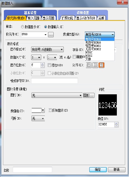

在触摸屏上输入数据,如对应D700输入的66,PLC监控时D700却是17648,这是怎么回事呢??

1,监控的数据类型是不是和屏上的数据类型一致。
2,程序中有其它指令修改了D700的值。
只有这两种情况

    你D700应该是17028吧?是不是你看错了?我可以肯定的告诉你,你触摸屏输入框写入的是浮点数,然后你PLC监视的时候是看整数,两个数据类型都不一样,肯定数据不一致。

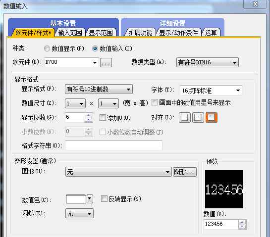

    引用第2楼gzcjx555于2017-12-12 10:42发表的  :
    我记了个大概,
    那应该怎样设置呢?第一次设置的是第一张图片的,然后后来改成第二张图片的设置了,还是很大。

    引用第4楼gzcjx555于2017-12-12 11:02发表的  :
    把我画上的3个地方截图看看,我现在电脑没有安装GT3,看不到了,有问题肯定是这3个地方的问题

    用2号图
