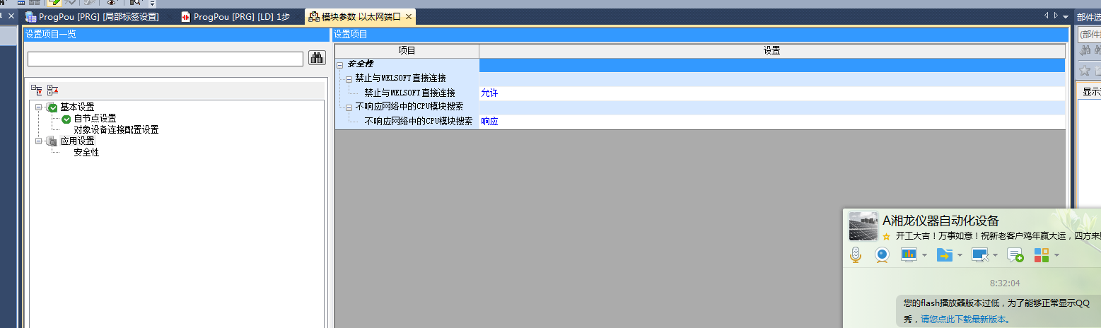

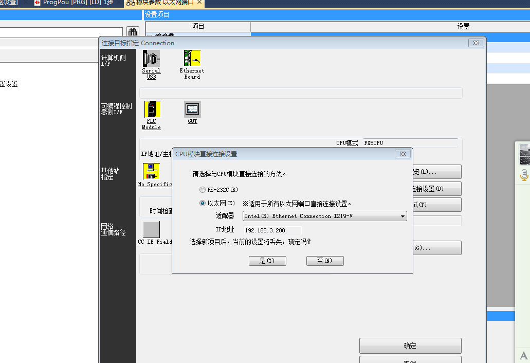

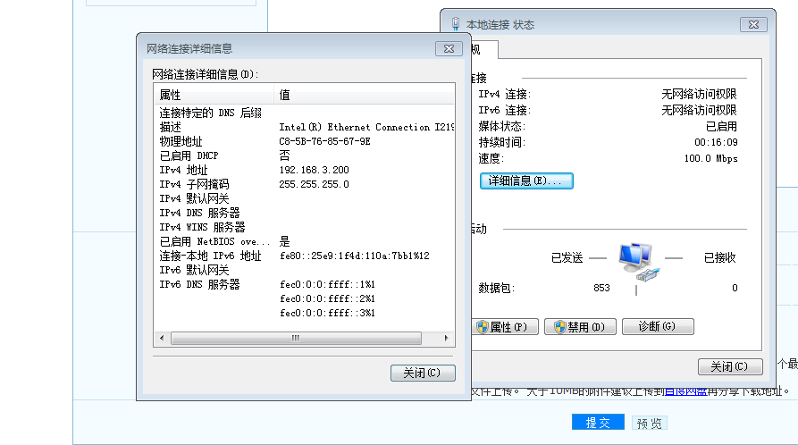

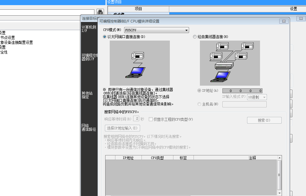

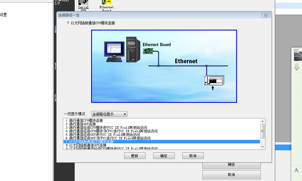

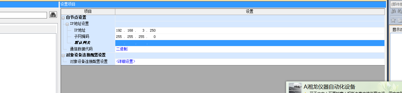

FU5U以太网下载后通不上,网线也买新的,还有有什么办法通,

是不是第一次下载时,把有一个地方设置成禁止了?
那样的话只能找一个屏来做穿透通讯把设置改回来。
