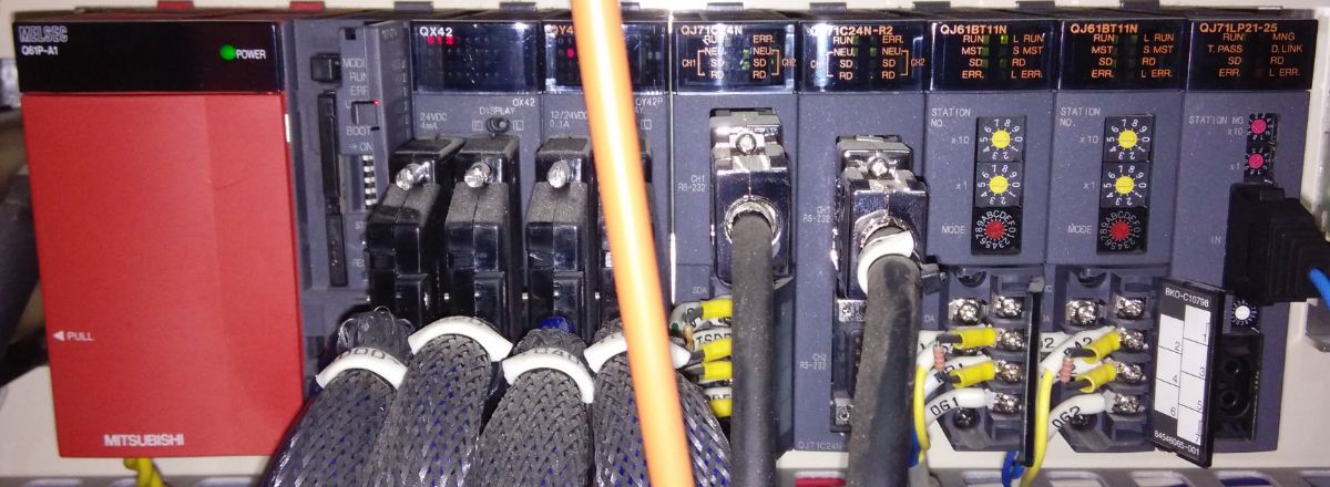

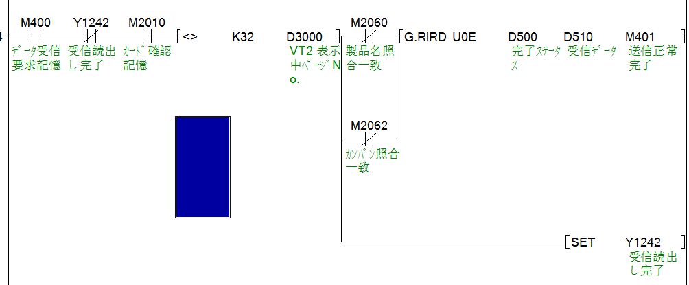

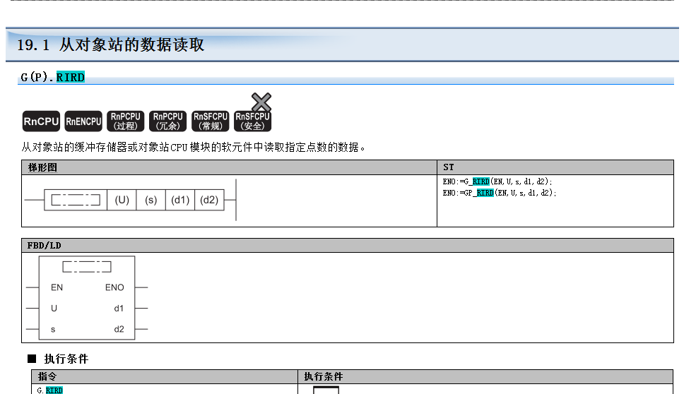

三菱Q系列,配置如图:
日本人的程序
问一下图中:G.RIRD U0E D500 D510 M401 是什么意思,谢谢
我知道这个是CC-Link模块(QJ61BT11N)对应有远程串口模块连接扫码枪(AJ65BT-R2N)应该是接收信息,具体不明白,请高手指导一下;找了好多资料没有查到,谢谢

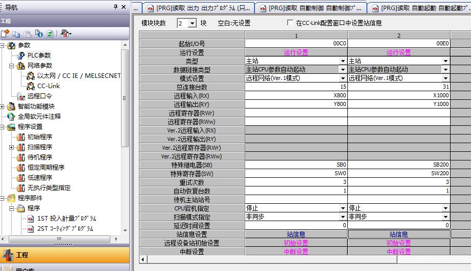

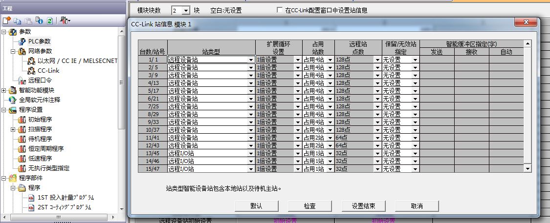

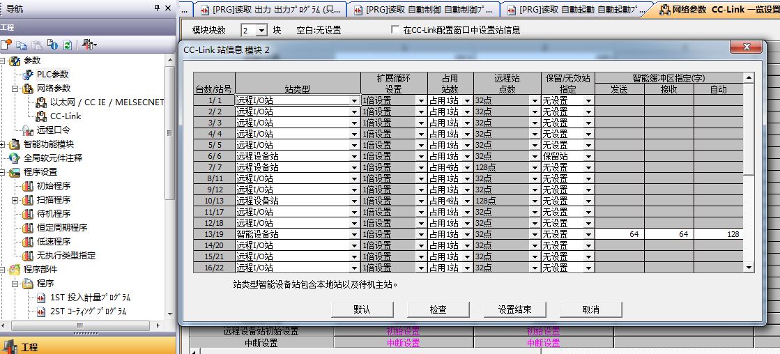

你把系统地址分配图上一个,我帮你查查。

是这个吗?谢谢

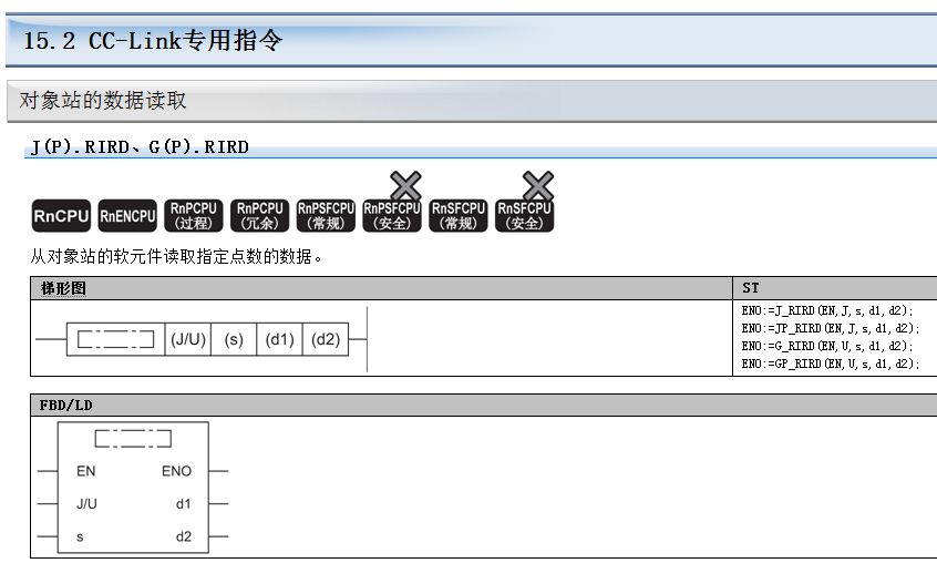

最近刚好在看通信这块 发现三菱的通信协议支持功能的通信协议库 好方便

其实按帮助都可以查看的

已找到资料,谢谢小八哥和各位!

手册在官网就能找到
