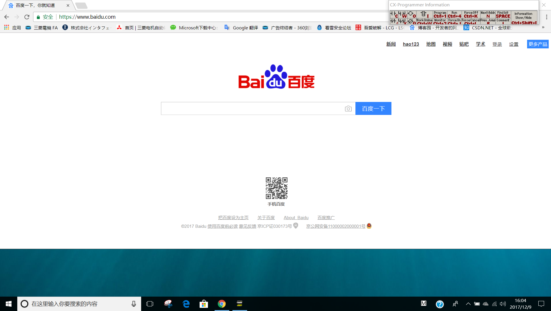

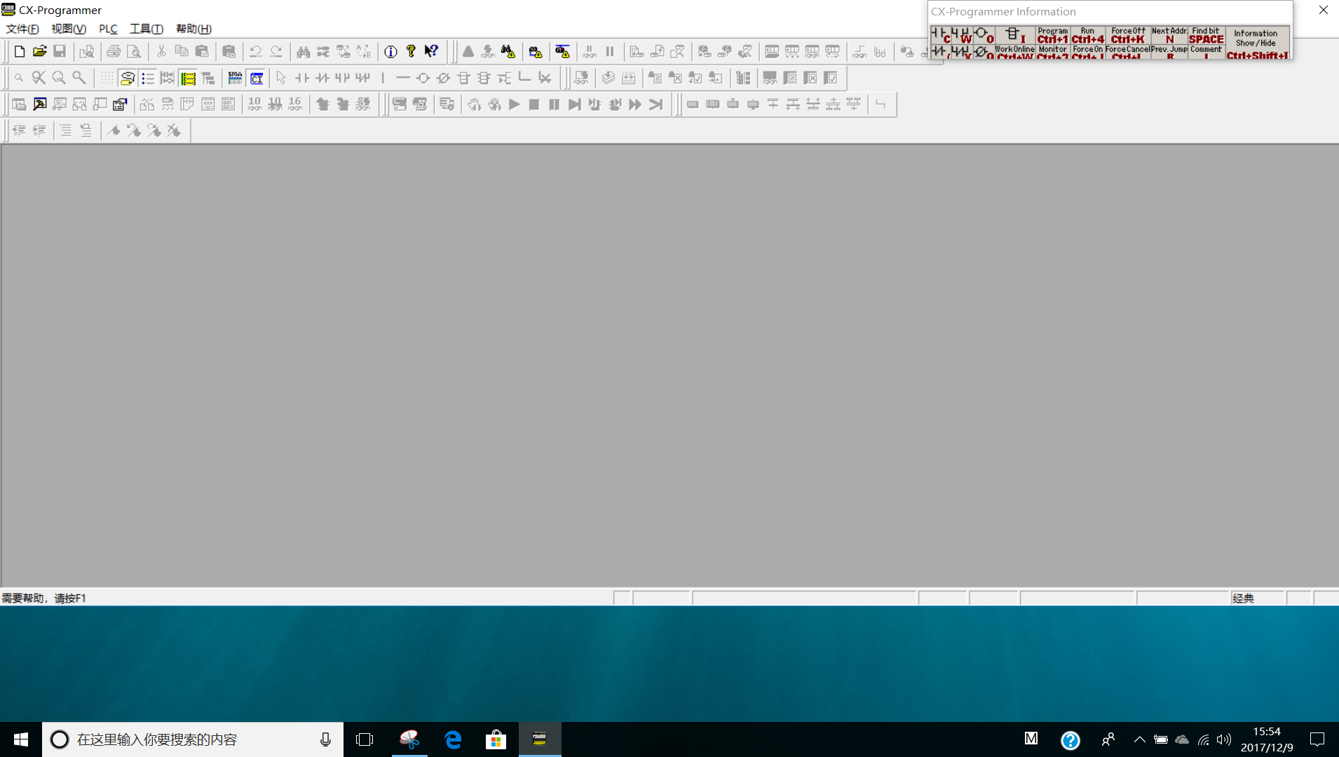

好久没有使用欧姆龙软件了,之前安装后的软件一直都可以正常使用了,今天打开软件我晕,电脑屏幕竟然被“截肢”了,全屏显示实际上只有2/3显示了,接着崩溃的是,后面所有打开的软件都是2/3屏幕显示了,但是鼠标却可以移动到剩余的1/3屏幕那里显示了,没办法重新启动电脑恢复到正常了,这次先打开其他工控软件屏幕正常显示OK,再打开CX-Programmer 我晕病又犯了,又被“截肢”了,以为肯定是欧姆龙软件安装有问题了,重新安装,我擦结果这病还是存在。后面又重启电脑,这次我先打开欧姆龙安装包里面的CX-Protocol 可以全屏显示了,但是再打开CX-Programmer,又被“截肢”了,之后我用这能够“截肢”的欧姆龙CX-Programmer软件,新建一个项目,写个程序,保存尽然没有任何毛病。就是屏幕显示只有2/3了,这都是什么鬼造成了,莫非电脑中毒了,可是只有不打开欧姆龙CX-Programmer,其他工控软件一点问题没有?太恶心了!!!求大神提供下解决思路。

重新安装没有用,必须将CX-Program 应用改为XP兼容模式,而且还有选择勾选替代高缩放DPI,才可以了。或者电脑显示设置缩放为100%,如果125%的话就有问题了!这个应该和电脑的屏幕尺寸有关系了,我估计在14寸电脑WINDOWS10运行应该是没有问题了!

升级到最新版就好了。之前我的也是这样

升级到9.66就好了
