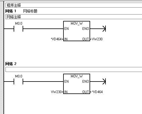

mov_w*vd464,VW203我能看懂。但是这个mov_w VW203,*vd464什么意思,

间接寻址

&vb550 实际就是VW550 只不过用指针形势写出来啊

这个二个程序有什么区别,第一个我知道读取指针,第二个不知道什么意思。

*VD464就是一个间接的地址而已,实际地址要看指针指向哪里,假设程序没有做指针偏移,MOV_W  *VD464 VW230,那此处的*VD464实际指向的地址就是VW550,
MOV_W   VW230 *VD464,那此处的*VD464实际指向的地址也是VW550,
这两条指令的区别只是传送的目标地址和源地址交换了一下而已。
[/quote]
能否再详细解说下

看手册间接寻址部分讲解,看懂手册上说明后再来理解这个程序就容易了.
