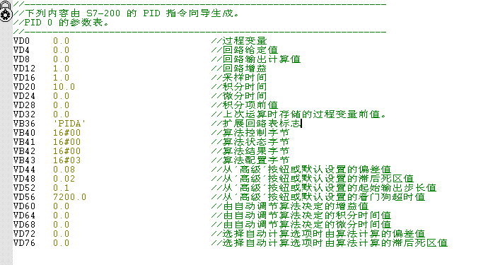

S7-200 PID自整定 想做在触摸屏上用按钮触发 是哪个位或者哪个字控制

西门子官网看了有smart的教程 这个如何实现 有程序请发我邮箱 万分感谢
249735187@qq.com
。留一张控制相关字

VB40 算法控制字节

引用第3楼cainiao于2017-12-14 15:44发表的 :
VB40 算法控制字节
有具体的说明文本吗

VB40最低位启用自整定,最高位完成位
