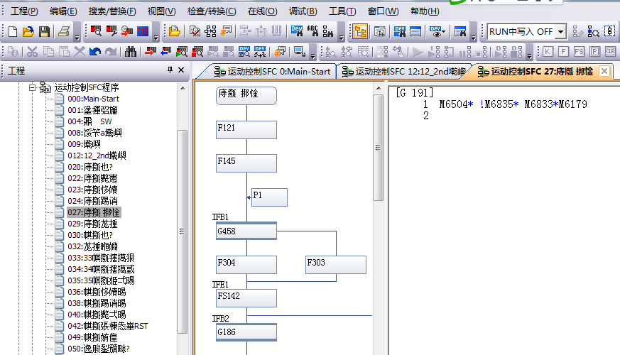

有没有懂三菱Q173运动CPU中SFC程序的,看了几遍手册还是没有看懂。
比如下面的这一句程序:
M6504* !M6835* M6833*M6179
它的含义是什么谁能给我解释一下,谢谢。

M6000---M7000都属于用户自定义使用的,你这个程序里的M应该是用来做多CPU共享用的;你在梯形图里面查找相同的编号!

M6540为ON、M6835为OFF、M6833为ON、M6179为ON:条件满足,
