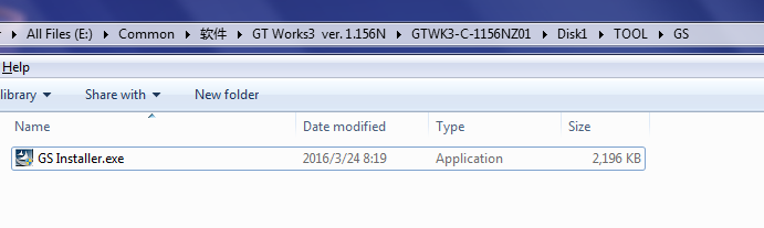

呃,为何我的GT3 1.156N里面没找到GS2017这个型号的触摸屏?
估计是写入HMI程序时选择了取消上传功能之类的吧

GS系列需要单独安装一个插件的,在安装包内就有的。

之前在官网说是有GS Installer.exe 这个,后来我翻看了几个DIsc都没看到,刚刚直接搜索,嗯,路径藏得深

要装WORK3软件,在WORK3安装软件里有一个TOOL.文件内有一个GS的文件点击安装就行了。
