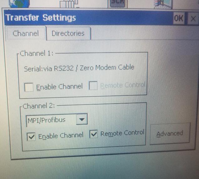

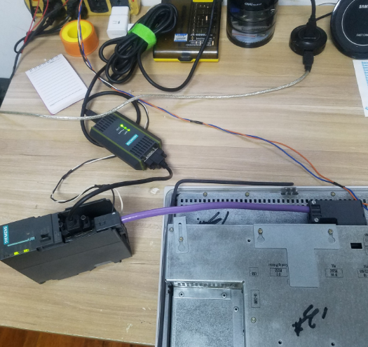

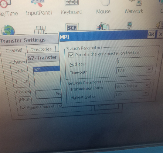

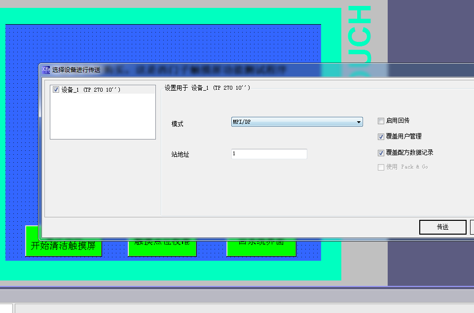

触摸屏型号是545-0CC10。TP270。老款的触摸屏。查了一下手册,通信口没有电源,MPI电缆不能直连触摸屏,只能用CPU的DP头转换,从CPU取电进行通讯。现在我链接好的,触摸屏也设置好了,但是就是通讯不了,连不上触摸屏,大家看看是我参数设置错了,还是触摸屏通信口烧了。谢谢大家
