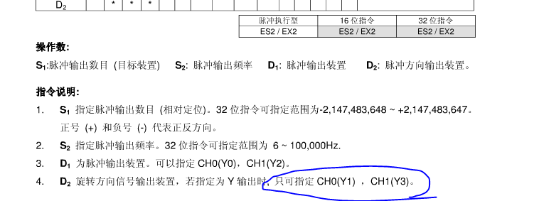

看手册上的意思,原本4路的ES2 做相对或者绝对值定位时只有2路了
请大神指导

要用到相对定位或者绝对定位就选EH3啦!贵不了多少,4轴200K。ES2才2轴100K加10K。
