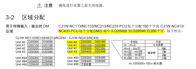

欧姆龙NC413定位手册是否有误???
手册上说NC413每个200个字,为什么0# D20000-D20199有200个字,1# D20100-D20299也是200个字,但是D20100-D20199与0#重合,3# D20300-D20399只有100个字?

那是使用每塊模組設定號不是軸號NC113NC213每個模組只佔一個模組號NC413為兩個模組號
