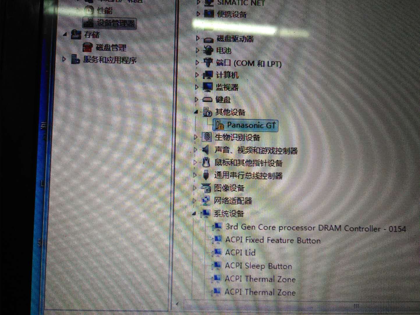

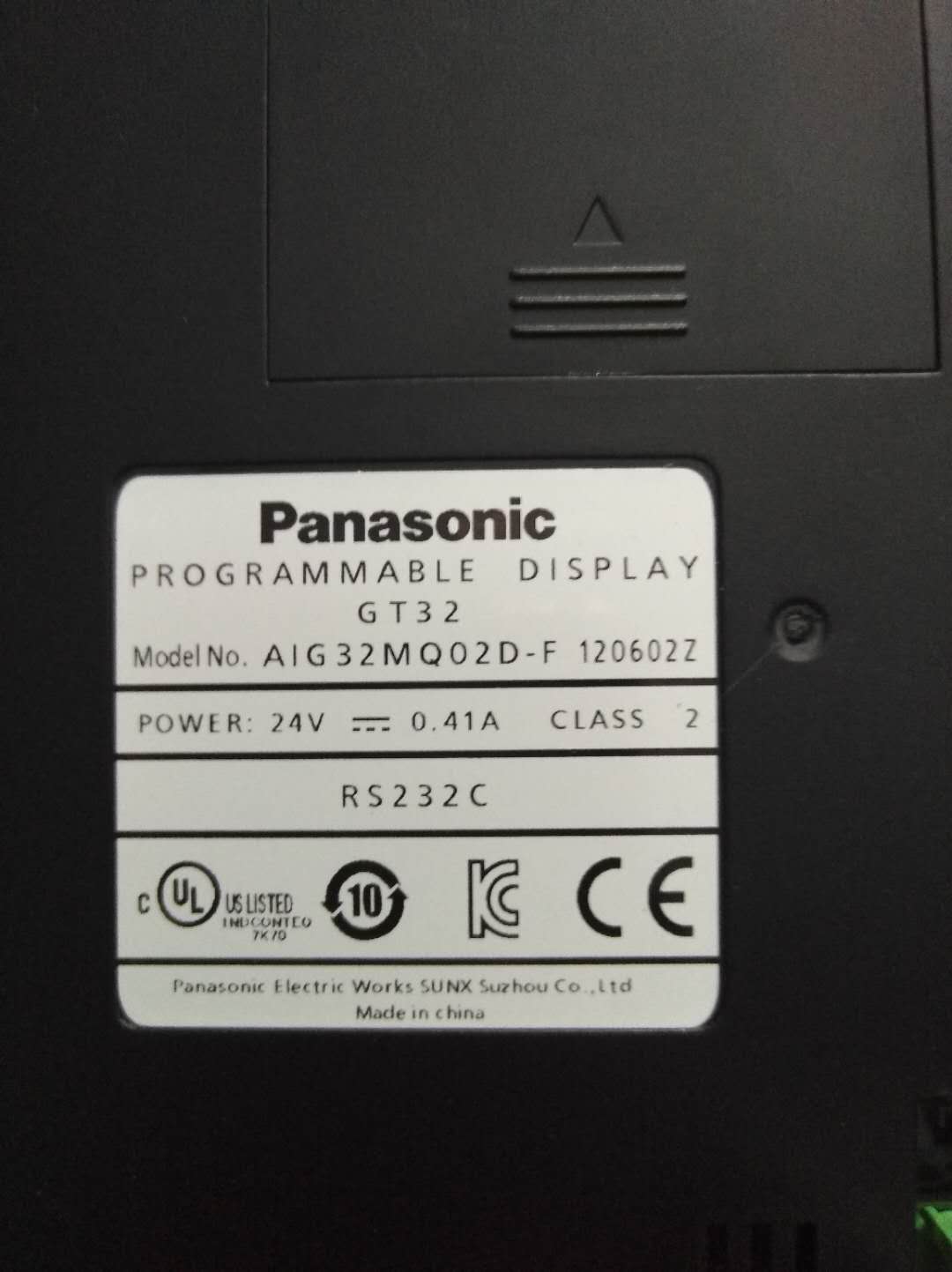

用GT WIN上载程序,可是驱动一直识别不了,联网自动搜索也找不到,一直感叹号,前辈们指点下呗,谢谢谢谢~~~

可能系统问题
真诚感谢!啊!那就麻烦了啊,有其他可能吗?

在安装目录下找驱动安装试试

明显驱动没有安装
D:\Program Files\Panasonic-ID SUNX Terminal\GTWIN_V3\GTWIN_USB
