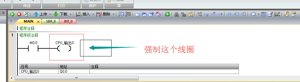

编程Q0.0强制置1后,重新下载新程序到PLC后为什么Q0.0不是初始化并且还是强制状态(置1)

强制输出后,这个点必须复位,才能断开的。

是西门子的特性吗

需要取消强制
