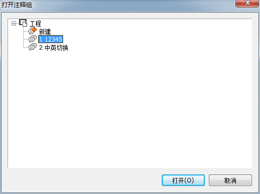

如图,没法删除,应该是操作地方不对

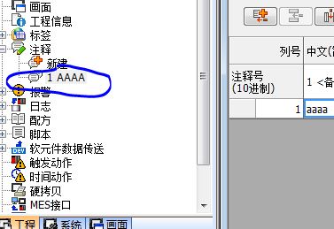

请在工程浏览器中的注释下右击要删除的注释组,然后点击删除。
在随后的确认对话框中确认即可。
