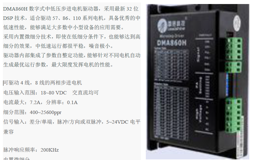

    公司最近两年用了 至少20 台雷赛的步进驱动器,期间断断续续出现至少5台方向转换失灵,让采购的小妹询问供应商,结论是我的控制回路电压( DC24V)过高,让我用5V电源。用雷赛的驱动器就是为了不用处理这个24V电源,而且雷赛的驱动手册上明明写的信号5-24V通用。
    不知道有没有人和我出现过同样的问题?

步进电机脉冲和方向默认是5V
电源是24V的,请勿搞混
PLC一般是24V的,一般要求pls+和dr+要串2.2K的电阻(2K的也可以)
除非他们驱动器内部有跳线 一般没有
有跳线也是差分跳线

我知道一般的步进驱动器都规定了一定要接5V的信号
但是雷赛这个是可以5-24V兼容的。

其实只要没有标注5V的步进驱动器,都需要串2K电阻的;一般情况下使用是没什么问题,但是速度频率一旦变大,电压就会升高,所以就会烧坏~~~~

我上次也没串电阻,里面的贴片直接烧糊了,后来自己换了个电阻可以了,然后方向那里串了电阻

雷赛的步进电机必须串2K电阻,它的驱动电流应该接近17mA,过大会烧坏里面的光耦

窜电阻进去的。2.2K
