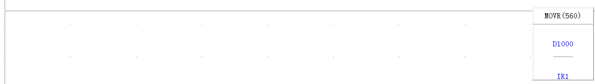

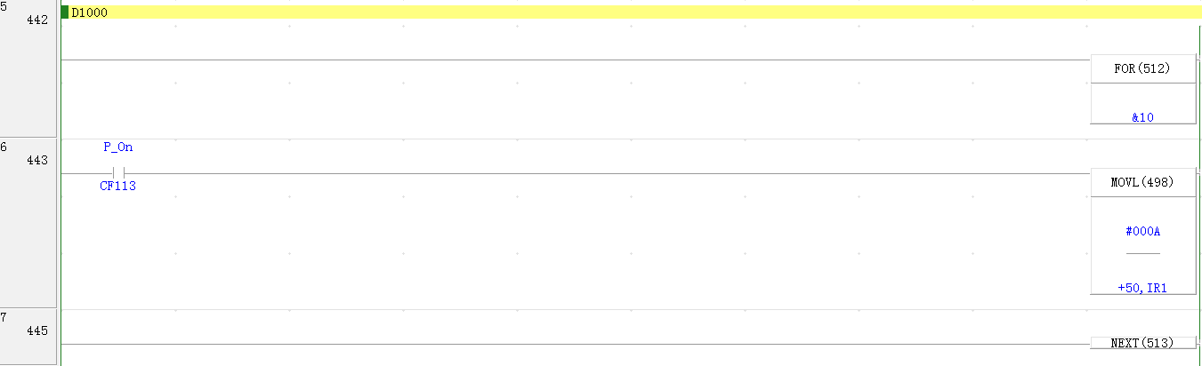

我想用IR1间接给D1000,D1050.....,D1500赋值#000A,可是运行发现只有D1050赋值了,其他都没变,所以请教一下,我该怎么改程序,使IR1每次循环都增加50。

数据区的变址要IR寄存器干什么呢?
你的问题在MOVL是赋值指令而非累加指令。
数据区使用*D100这样的变址不是更简单么。
