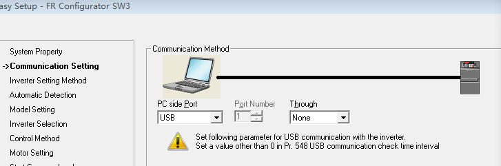

描述:usb 在设备管理器中显示 e700没有驱动

有FR-E700变频器设定软件吗,要用USB通讯,没有usb硬件驱动,求助哪位有帮助给一份,或者怎么驱动起来,多谢指点。

下中文版 官网有 论团也有

软件装后驱动也就装到电脑,只是没找到位置而已!

三菱退出最新版本的了,看介绍支持700.800,还在下载,看看是不是支持

驱动在这个目录下" \EZSocket\EZSocketInv"
