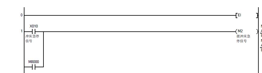

请教:开机运行,急停的M2便导通,那么X10是不是没有用了?如果,PLC停止运行,M2便不输出,显示不出急停的状态。这是网上的例子的一句,不知道是否错了,特来请教。

既然是个例子看看就好了,学的是思路!

M8000常ON,直接将M2导通了,X10 被屏蔽掉了

X10岂不多余?

后面应该还有条件来限制M2的使用的

后面再有别的程序,怎么能是m2断开,关机吗?

M8000是用来制造工伤的吗?

经典,看来尽信书不如无书
