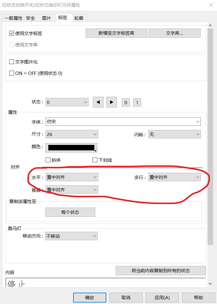

我所有的按钮,只能 在状态0的时候编辑文字的位置,状态1无论属性里怎么设置都是歪的,而且是在最上面。
求教如何把按钮按下去时 文字也能显示在中央

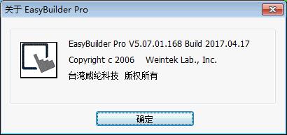

就是预览的时候只能看见0时的文字位置状态,看不到1时 文字的位置状态

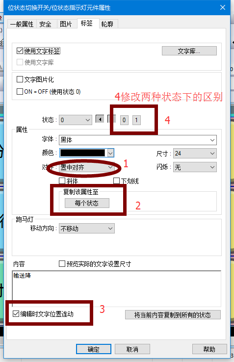

引用第5楼受不了了于2017-12-16 15:49发表的 :
现学的
[attachment=217956]
厉害,谢谢大神了

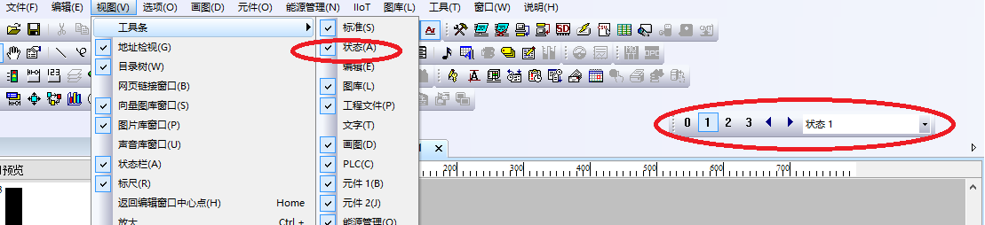

以前确实也是碰到过这种情况,具体操作解决方法,可以观看视频。特意做个视频来演示一下操作。
记得点赞,谢谢!
https://www.bilibili.com/video/BV1pA411c7RJ/

发表于: 2021-08-26 09:46
可以下载最新版的 威纶通,新版本多了这几个东西,就可以解决这个问题
