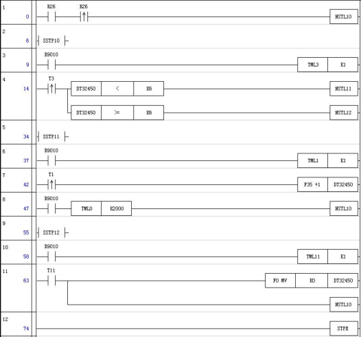

松下PLC程序在扫描执行上的不足之处

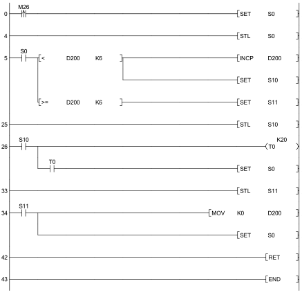

描述:三菱PLC程序
描述:松下PLC程序
讨论问题点:本人写了个简单的程序分别测试松下PLC及三菱PLC在扫描执行程序上的区别,发现松下PLC在同等的条件下,按程序扫描先后的原则,不如三菱PLC,为了让其能执行小做了改动。以下附上PLC程序供大家讨论
