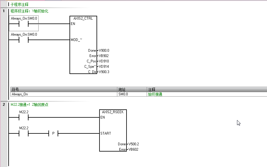

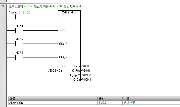

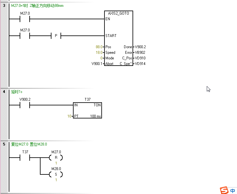

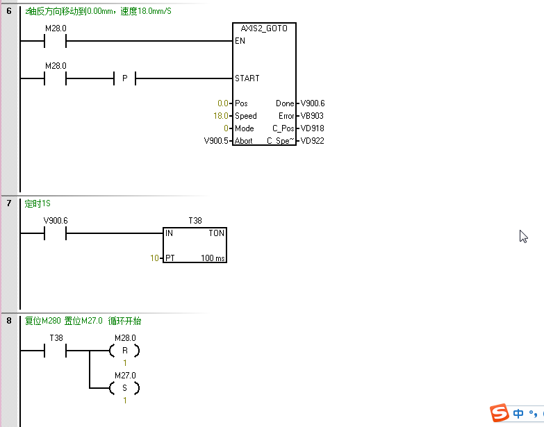

smart200PLC有回原点点动和左右来回运动源程序

PLC回原点和左右来回运动试验.rar
(18 K) 下载次数:1077
下载积分:+1(18766036123) 真诚感谢!

自己写的,一目了然
