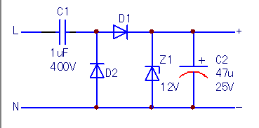

D2拆了就无法工作了。
半个周期后,C1充满电,无法放电,后面周期停止工作。
原电路是电容降压半波整流电路,只能供小负载使用,稳压性能极差。加稳压管后只限制了最高输出电压,但波纹随负载加大也加大。

引用第11楼1992sd于2017-12-01 10:03发表的  :
D2拆掉后,成了半波整流,C2就是个滤波电容,起平滑电压波形的作用,电荷不会释放。
那输出的电压会减小,达不到12V把
sjbandmm
发帖数量: 259 个
工控威望: 428 点
下载积分: 1217 分
在线时间: 181(小时)
注册时间: 2008-08-23
最后登录: 2026-04-09
查看sjbandmm的 主题 / 回贴
14楼  发表于: 2017-12-01 18:24
如果D2拆除,那么D1回路就只有半波,也就是直流了,C1充电后就没法释放,那么也就没有电流流过负载了;
本电路是电容降压电路,利用电容的容抗来限制负载电流,1UF电容在220V/50HZ电源负载下约产生72mA电流。电容降压要根据负载电流和电源电压和频率选择C1.

15楼  发表于: 2017-12-01 19:46
d2拆掉就成了半波整流电路,c2的电流只能通过负载放电。

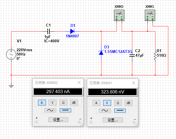

仿真结果如下,但是否符合实际这要搭接真实电路才能确定!
完整电路仿真结果
去掉D2,不带载仿真结果
去掉D2,带负载仿真结果
注意,如果改用交流电表测量,结果也会不同。

    17楼  发表于: 2017-12-08 14:15
    引用第16楼老兔子于2017-12-01 20:39发表的  :
    完整电路仿真结果
    [attachment=217384]
    去掉D2后,加上负载,怎么负载两端的电压会这么低,几乎就是没有了
    老兔子
    发帖数量: 666 个
    工控威望: 842 点
    下载积分: 6987 分
    在线时间: 561(小时)
    注册时间: 2008-06-27
    最后登录: 2026-04-12
    查看老兔子的 主题 / 回贴
    18楼  发表于: 2017-12-08 20:17
    根据给出的参数,你这个电路的电流本身就这么小(见第一张图),带上负载后(510欧)那不是更小吗?
