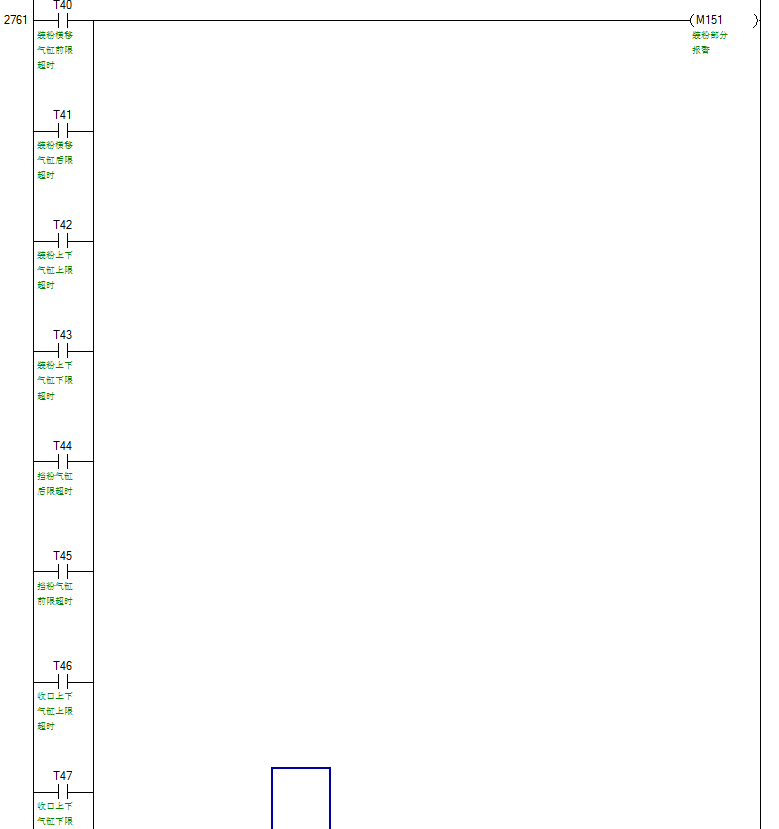

如图,应该怎样简化,程序更简单

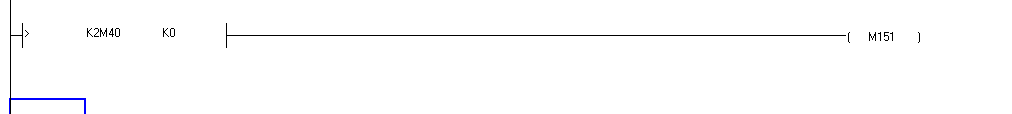

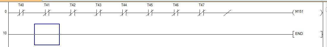

图1这样   图2简化不了

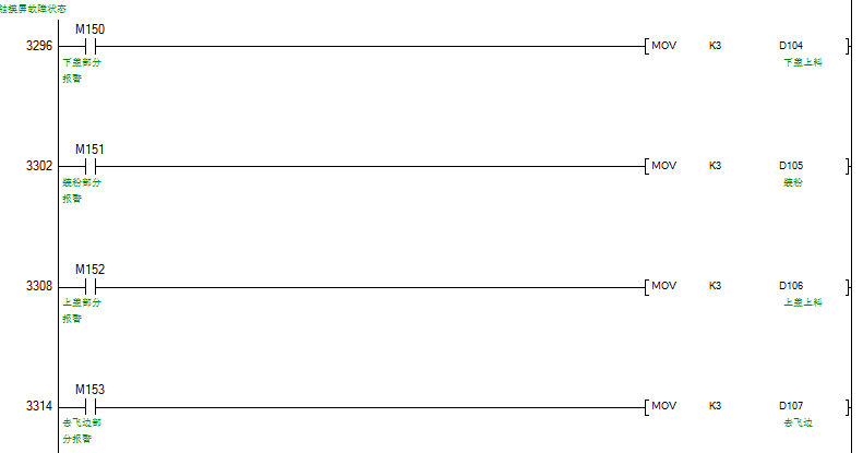

图2前面的输入按照楼上的方法,输出改为 fmov k3 d104 k4   试一下
如果是这样的话,其中一个M继电器动作了,其他的都被传送了

图二不用循环可以变止
> v0 k3   rst v0
ld m0v0     mov k3 d104v0
ld m8000 inc v0
看楼下

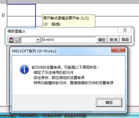

ld m0V0      没有问题??

是3U吗?3U是可以的、。、、

感觉1楼简化的有问题,楼主的是T40到T47中只要有一个接通,就输出报警M151,1楼改的是T40到T47中都没接通时才会输出M151,T40到T47中只要有一个接通,就不会输出M151。
1楼可以的,你没看到最后取反了。图2也不多,如果多一些可以用循环加变址简化。
