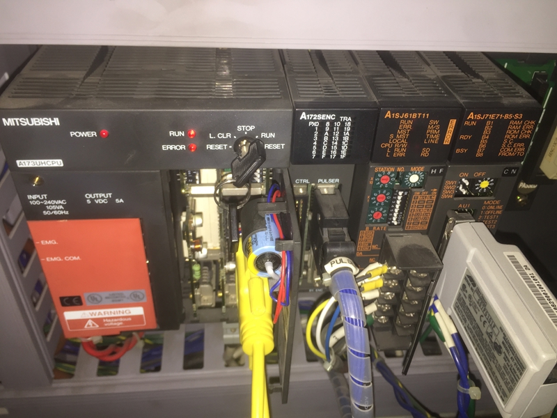

各位大神,PLC出错了 看看如何解决,小弟在此谢过了!

1楼  发表于: 2017-11-29 15:40
有可能是坏了,你看有二个模块上灯都不亮了。

把PLC内存清空,在检查一下电池电压,如果不行换PLC

引用第1楼Q02UCPU于2017-11-29 15:40发表的  :
请问第二个模块是编码器,还是IO?

引用第3楼13750788871于2017-11-29 15:53发表的  :
请问第二个模块是编码器,还是IO?
绝对值编码器模块

引用第4楼lishunlong86于2017-11-29 16:06发表的  :
绝对值编码器模块
那这个模块正常的话,灯会亮吗?亮那个?

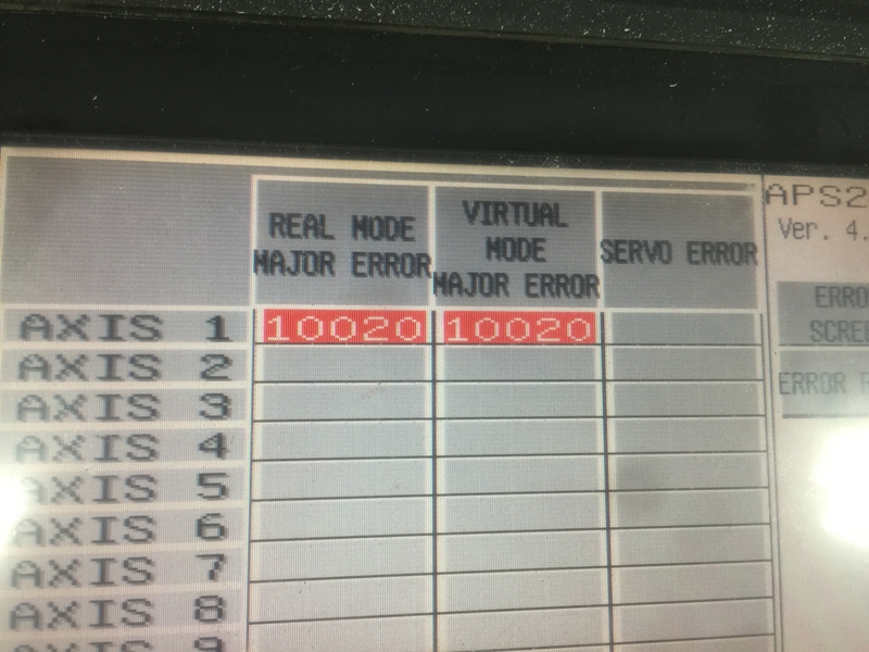

6楼  发表于: 2017-11-29 16:58
你第一张图上面不是显示的有错误代码了,实轴和虚轴报错了,根据错误代码排查就可以了

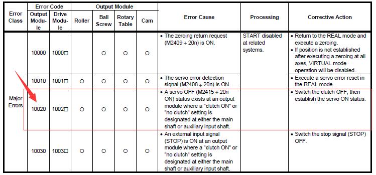

7楼  发表于: 2017-11-29 17:09
轴1的离合器退出是错误,你断电或者CPU复位看看!程序的Bug而已!

引用第7楼lishunlong86于2017-11-29 17:09发表的  :
[attachment=217232]
大神,多次断电 多次复位没用!主程序也重新灌过。请问大神你说的程序是指PLC程序?还是运动控制程序?谢谢了

引用第10楼13750788871于2017-11-30 10:15发表的  :
运控程序
