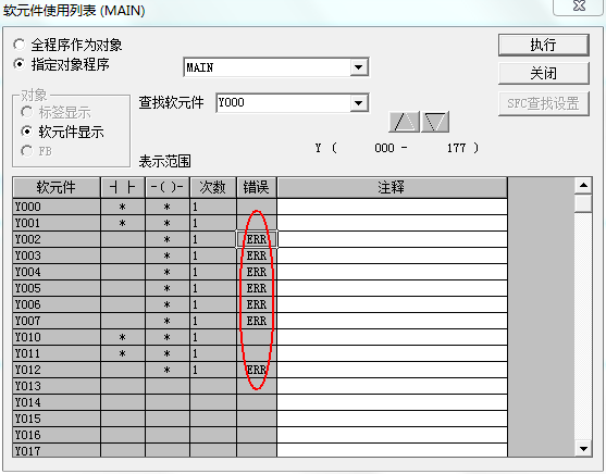

如题目所述,三菱PLC编程软件中,打开软元件使用列表,错误那一列出现ERR是怎么回事?

在网上查了一下,好像这个错误并没什么关系,网上是这么说的:
这个应该只是一个提醒,只是说明该中间继电器只做为了输入或者输出,比如M26,你只驱动了它,但没有在程序中用它的触点,如果只用它的触点,却没有驱动它的线圈也是一样的

这个不影响,因为你定义了线圈输出,然后这个线圈又没有将这个线圈拿去用做触点,所以就会报错

PLC的ERR灯没闪就可以了
