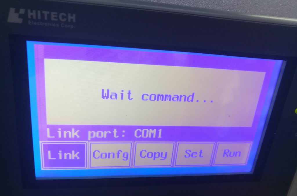

如题,请教下各位师会,高工  ,坛友。 海泰克PWS6500S  程 序上载问题:
通讯线材制作如:
人机9针:                                  PC 9针:
2-------------------------------------------3
3-------------------------------------------2
5-------------------------------------------5
人机7,8 short                               pc: 7.8  short  1.4.6  short
SW7 号开关 置ON:  上电出现画面:
如何将屏的 程序上传到PC 中, 按COPY 按钕吗? 按了后出现 输入密码 框, 接下来该怎么玩了。

点上载应用时,自制电缆线连接 COM1  : 人机设定 COM1  :9600 8 E 1
通讯口打开失败!

引用楼主gjs123于2017-11-28 20:21发表的 请教各位师付关于海泰克PWS6500S 触摸 屏 ——内附原厂资料文档 :
通讯线材制作如:
人机9针:                                  PC 9针:
后来怎么解决的,我和你一样的问题
