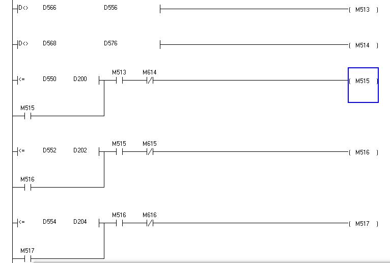

楼主  发表于: 2017-11-28 14:49
定时器程序,取威伦通触摸屏MT6056IV的LW-9022与PLC的D200、9021与PLC的D202、9020与PLC的D204的时间(定时式资料传输),作台达PLC(32EC)的时间,D566与D556作比较,一致时M513导通(限时开始),年限制D550与D200作比较,月限制D552与D202作比较,日限制D554与D204作比较。 年限制比较程序可以,月比较程序也可以,但日比较程序就不可以。(如今日的日子是2017年11月28日,D550/D552/D554/分别设置为2017/11/29/则M517还是导通,如果设置2017/12/01/则M517不导通)。在PLC里仿真时正常,触摸屏与PLC连接时,则日限制失灵了。为什么?请教各位。程序见附件
