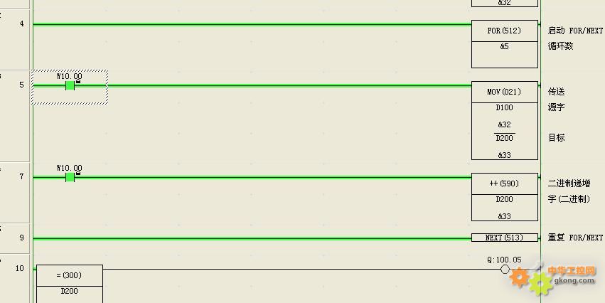

FOR
NEXT
运行时,循环次数不显示记数,怎么回事?求旨点。

1楼  发表于: 2017-11-28 14:46
引用楼主wim2013于2017-11-28 12:06发表的 FOR NEXT :
FOR
NEXT
请贴出你的程序代码,我无法理解你的问题。

2楼  发表于: 2017-11-28 15:00
是不是程序扫描太快子,人的眼睛反映不过来。

3楼  发表于: 2017-11-28 16:24
一个扫描周期怎么能看得出来呢

4楼  发表于: 2017-11-29 09:51
FOR 设定循环次数,完成一次会显示出来吗?

5楼  发表于: 2017-11-29 09:59
引用第4楼wim2013于2017-11-29 09:51发表的  :
您看,您的程序存在这样的问题:
因为FOR-NEXT在一个扫描周期内完成,而您的循环体内的功效大概是这样的:D100的值送入D200,然后D200增加1。
这样问题就来了,循环次数仅仅是执行5次循环体,所以结果仍然是33。
因此,您需要更好的整理一下您需要循环的思路。
Good Luck~

6楼  发表于: 2017-11-29 11:50
我猜你想实现的功能应该是把赋值语句放在循环前面,你这样不管循环多少次都是33

7楼  发表于: 2017-11-30 11:12
应该D100+1不是D200+1吧
