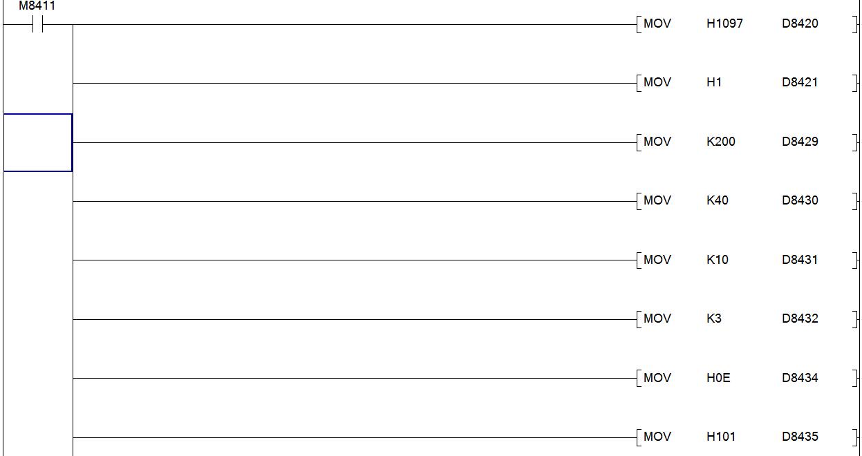

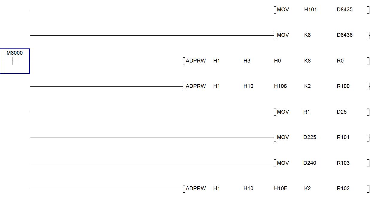

我现在有一台E5DC的温控表和一台三菱FX3U的PLC 我用的是modbus通讯来做的 下面是程序和触摸屏的程序 但是温控表CNS 补偿值我必须在温控表上面进行,我先想请教一下怎么能在触摸屏上进行修改?
