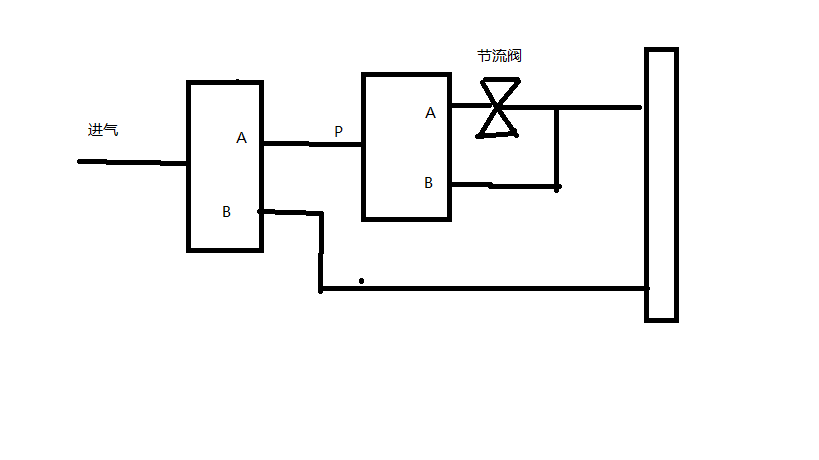

今天遇到一个有趣的事, 一台设备上一个气缸很长大概接近400mm 如何保证效率的情况下让它到位时平稳(不能装缓冲器)。 于是我们在控制气缸电磁阀1的a出气口接入另一个电磁阀2的进气口,在电磁阀2的a和b口 一个接节流阀一个不接 通过一个3通接到气缸上。设定一个延时 接通电磁阀1 0.5s后接通电磁阀2 于是 就可以实现气缸走到2/3时减速 缓慢到位。
第一次遇到这样弄的。。。。电磁阀2的作用感觉像是中间继电器一样 选择气的大小。 有点意思值得分享一下

能弄个图出来吗?这样更具体了

瞎画了一下

這個是可以的啊,但是好偈没有必要

FESTO研发出来个叫软停止的功能,可以了解一下。

用一个平稳气缸就可以了,不用这么麻烦的

这如同真空和大气转换结构类似,有一个soft vent结构,可以控制速度的!
