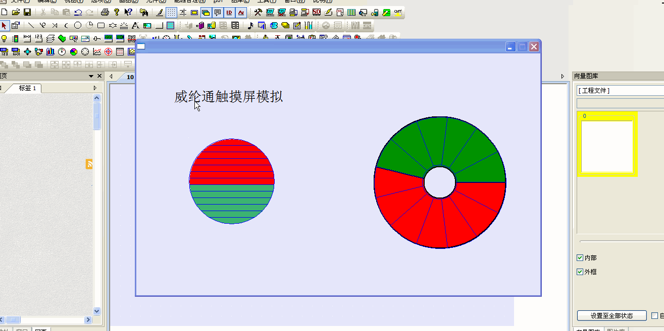

这种一般都是圆饼图和棒图+画图遮挡+背景颜色+图层先后做成多功能图
我见有工友需要
昨天晚上做了一个下图右边那个
今天说类似功能 但不是旋转 所以刚才做了下图的左边那个
在此算是抛砖引玉吧
记住:圆饼图或棒图+画图遮挡+背景颜色+图层先后 做成多功能图

    我这里是模拟运行 使用的是宏指令
