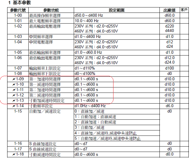

请教各位大侠,变频器加减速时间能否用外置电位器设定?可以的话,怎么做?谢谢啦!

在我印象中外置电位器只能控制速度吧
加减速时间只能在参数里面设置

可以通讯给定

加减速时间外部不能控制,买特定的

加减速时间没见过用电位器调整的

PLC 根据需要的时间控制频率调整就可以了,我做过

要看什么变频器 一般的变频器是没有这个功能的 高级的变频器是有这个功能的
比如艾默生的m700系列
不但可以带变频 还可以伺服 还可以变频+编码器
当然可以编程 通讯 也可以简易IO编程
高级编程是CODESYS

看手冊,如台達VFD-S

引用第8楼john42tw于2017-11-27 16:22发表的 :
看手冊,如台達VFD-S
这个也是在参数设定啊,

可以通过PLC给定,
