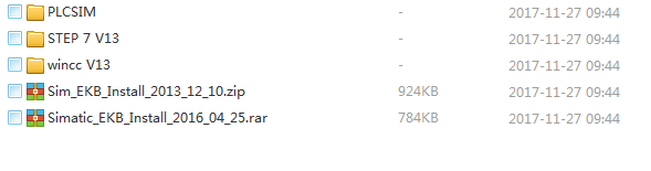

萌新啊,公司要学一脸懵逼

请先安装STEP7 V13,安装这个版本的同时,软件会给你安装可以用于基础的西门子触摸屏的软件WinCC Basic V13,之后如果你要对S7-1500系列模拟的话,你需要安装PLCSIM中的内容。
而WinCC V13的话你需要斟酌,首先,中文版需要USB加密狗,你很难获取免费的版本,其次,WinCC V13和早期的WinCC软件不能共存在同一台PC上。
最后,你可以使用Simatic_EKB_Install_2016……这个给上述软件授权,同样,这个软件也无法解决中文WincC需要加密狗的问题。
友情提醒:如果需要模拟S7-1200系列的话,你需要至少使用V13 SP1的版本,目前最新的版本为V14 SP1 UPD3。
Good Luck~
