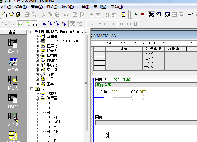

刚买个plc想试验一下
输入了系统字sm0.1之后,q0.0一点反应都没有。是plc有问题么?还是怎么回事,请各位帮忙解答下

SM0.0:上电后该位始终为1
SM0.1:该位在首次扫描时为1,然后为0

不要用SM来控制Q。用 I0.0试试。

一个扫描周期那么短,你又不是闪电侠,能看到才怪
