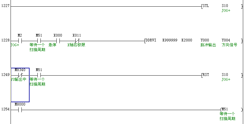

大家有没有发现这个问题,在三菱3UPLC的步进程序中使用DDRVI指令,设定了固定脉冲量,以脉冲发送结束位M8029作为跳转下一步的条件,下次再用这个指令就没有问题,但是如果脉冲还没有全部发送完成,接收到其它信号就跳转下一步,下次再使用这个指令就出错不发脉冲了,大家有没有什么办法解决这个问题呀?

一般在程序不会程序这种情况啊,无非就是归原点,或者你设定的精确移动量!你可以用个暂停或者异常报警来限制它,只要他脉冲没有走完,8029是没有信号的!或者你触摸屏设置个暂停按钮,当点下这个按钮就停止脉冲输出!

看看步跳转的时候,DDRVI的执行条件有没有断开。

确定是断开的,但是因为跳开前脉冲没有发送完成,再次用这个指令,就出错了,脉冲输出端口不亮,驱动的马达也动不了。就是把这段程序放在步进程序前,在步进程序里用数据寄存器赋值,辅助继电器驱动它,只要它脉冲没有发送完就一样出这个问题。但是在步进程序前用这个指令做马达手动正反转就什么问题都没有。唉麻烦

我也没有用M8029,三个脉冲输出点共用一个标志位,感觉很不靠谱,都是用那个脉冲输出中那个标志

用M8340 m8350 m8360会好点不

“但是如果脉冲还没有全部发送完成,接收到其它信号就跳转下一步”
既然脉冲没有完成,就不应该让它跳转到下一步啊。
M8029是可以用多次,每条定位指令紧贴着写一个。

我们做设备的经常会遇到,就是出现误动作或是紧急情况需要急停,就会出现脉冲没有发送完成而马上停顿的情况,一切为了保证安全。
