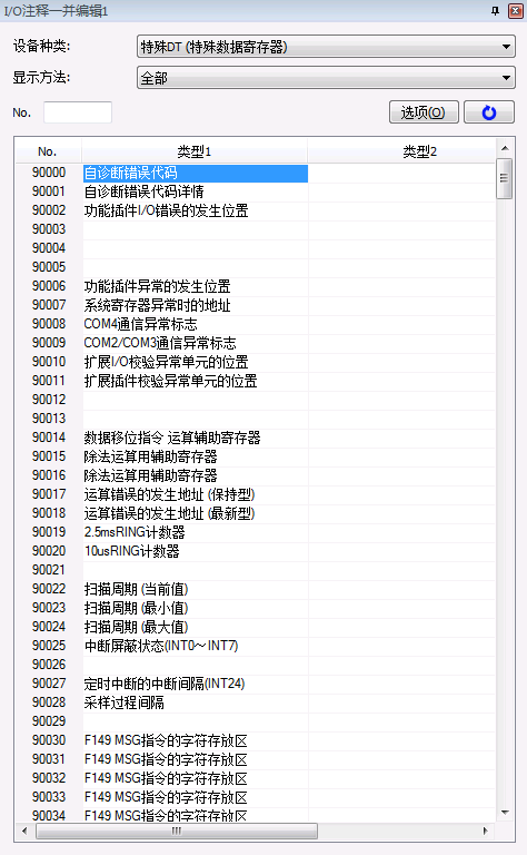

如何自动导入特殊固定的注释?
比如特殊寄存器DT、特殊中间继电器R的注释?
新建的程序没有

引用第1楼abcde12345于2017-11-26 15:19发表的 :
如果是新建FPX系列的是有的,FP7系列的是SR,SD
我升级了GR7就有了,原来版本新建的程序不带特殊的注释
