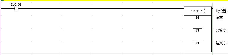

本人新学PLC,遇到一问题请大神指点一下,跪谢。怎样用MOV指令传送数据到TIM里。
MOV    D    TIM
直接传送不可用。

怎样才能把数据传到TIM里

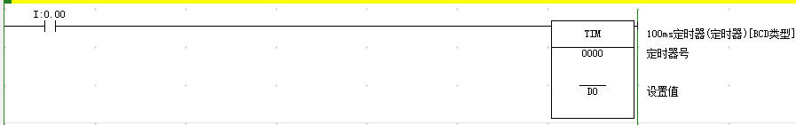

引用第2楼2959448788于2017-11-26 08:53发表的  :
怎样才能把数据传到TIM里
将设定数写入D区,然后直接使用D区初始化定时器就可以了
