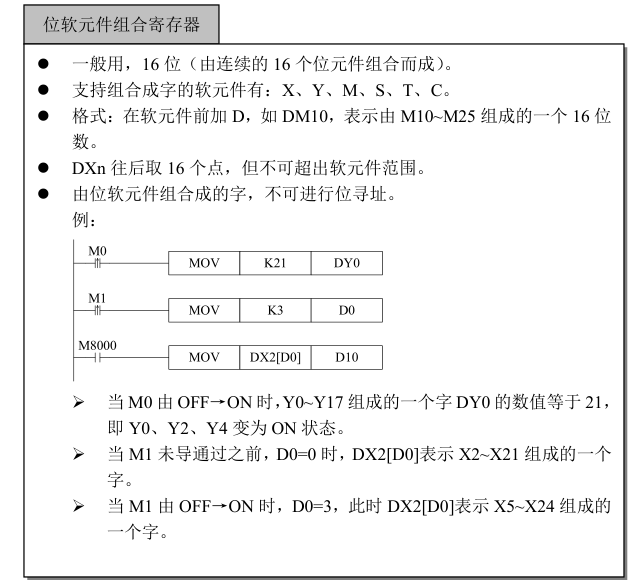

大家好,信捷PLC怎么样可以像
三菱一样可以实现 mov k1x0 d0样的指令。

有16位的组合位元件

发表于: 2017-11-27 10:11
楼主明显是不怎么仔细看手册的人
