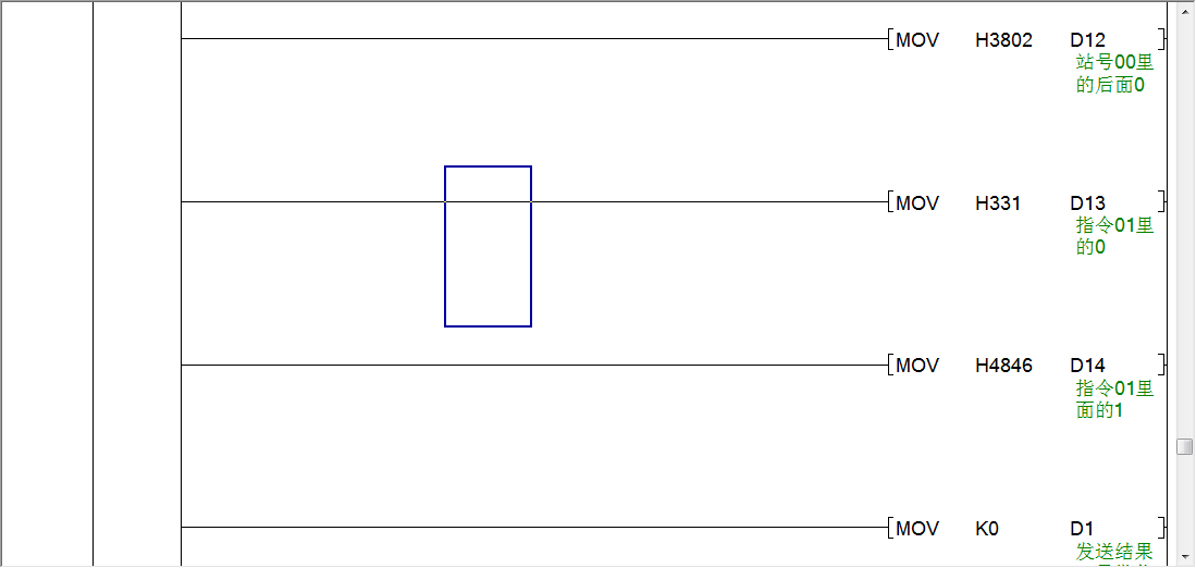

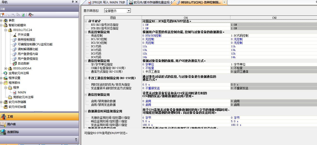

FX3U的程序测试过了,通信成功,转成L系列的就悲剧了。请师傅们指点,谢谢

硬件没问题的话,在看下报文格式

看了你的程序你把你的报文按照图上的格式重新写试试

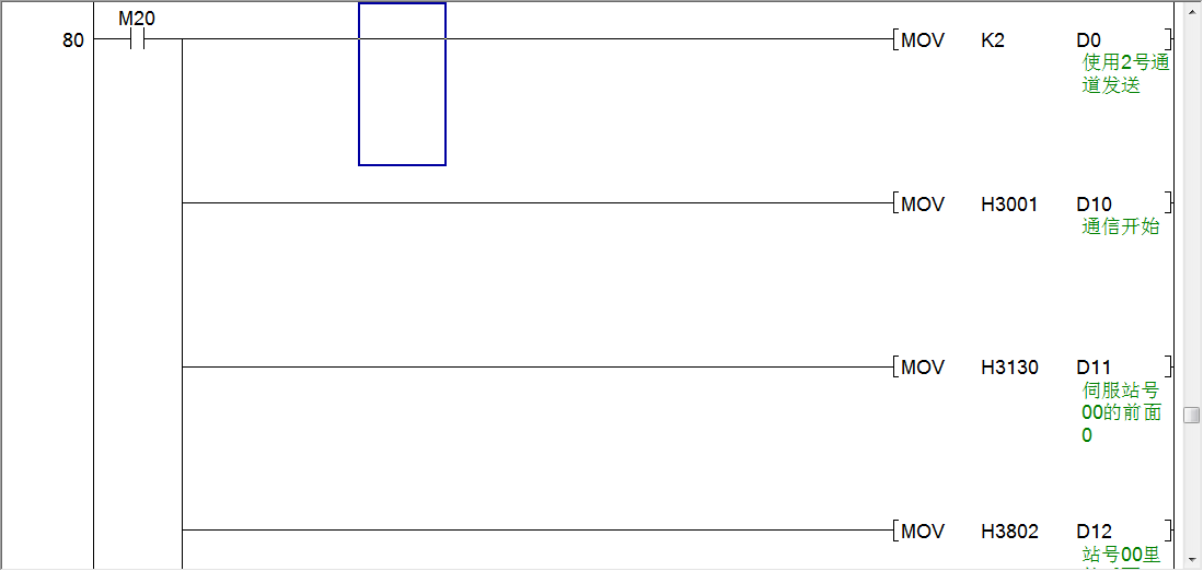

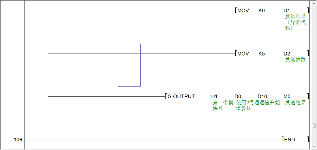

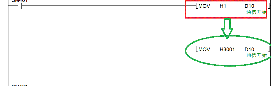

按照我对Q系列的了解把通讯程序发数据那段程序改成这样。不知道成功不?你可以试一下。另外就是通讯协议的最后一个不一致,3U的是48.L系列的是46.这个我是明白为什么这样了?我没有看通讯协议。如果成功请回复一下。多谢

5楼  发表于: 2017-11-25 10:23
少了一张图片
wworko
发帖数量: 47 个
工控威望: 179 点
下载积分: 858 分
在线时间: 105(小时)
注册时间: 2013-05-15
最后登录: 2023-11-15
查看wworko的 主题 / 回贴
6楼  发表于: 2017-11-25 10:24
不好意思,截图不完整

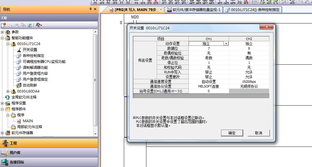

明天上午就实验,请问参数有没有设置错误。谢谢

谢谢您的帮助,已经通信上了,现在用线路跟踪就可以,X1A通道2接收信号(没有信号)明天问问三菱直接读缓存看看。应该可以了。再次感谢

谢谢您的帮助,程序已经做出来了,您给的思路是成功的必要条件。再次感谢
