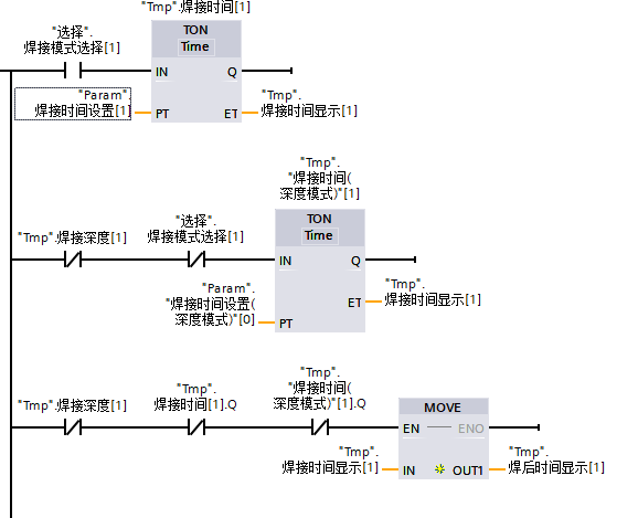

就是,当我不选择焊接模式时,焊后时间显示会根据焊接时间设置深度模式的时间得到值,而选择了焊接模式后,第三条程序虽然通了,但是没有值写进去,为什么啊

因为你的时间设置值没有被传送

为什么没有被传送啊

第三条的时间由第二条传送
你选择第一条时第二条不满足条件,所以第三条一直为0

是因为扫描顺序的原因吗?第一条有数值到了第二条没有了,所以第三条收不到吗?

这个类似双线圈

3楼的到位
