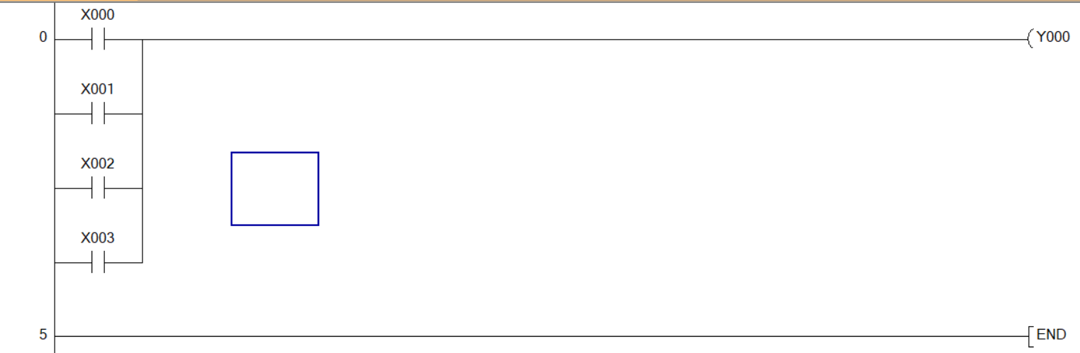

请教大家,如果x0到X40任意一个点接通都是输出Y0程序应该怎么写,可以不一个个的并吗?

不想在程序里并联接点,可以在外部接线时并联信号线,并联后是一个输入信号。

当做数据,如图

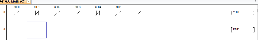

程序不想并也可以串 啊
楼上的方法简单粗暴

并联也可以

2楼正解,

采用2楼的编法

谢谢大家,以采用二楼方法,谢谢
